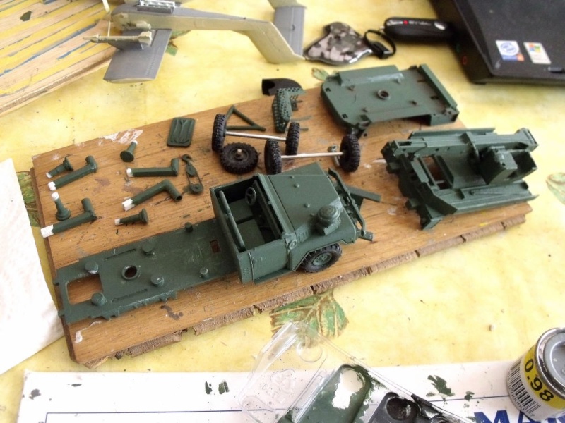

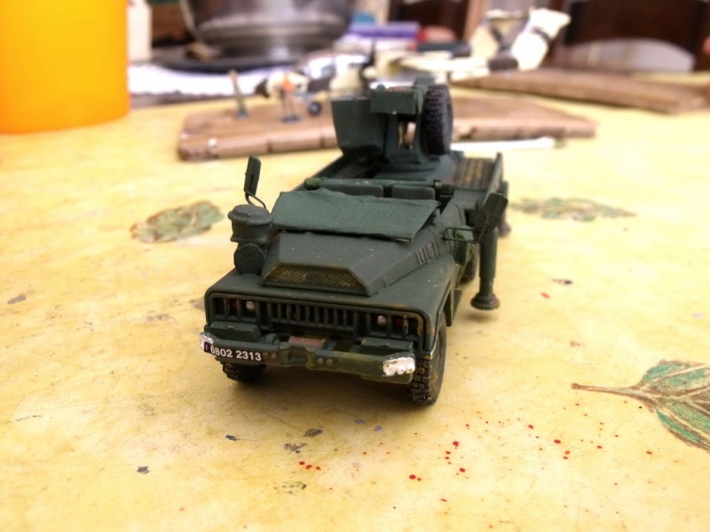

Parallèlement à la Landrover, je commence un acmat grue à ma guise, avec la grue d'un GBC 8 kt qu'il faut inverser et des restes d'acmat de pompier de la boite à rabiot, les bases sont des Solidos
Ce qui donne à peu près ça, après une découpe du plateau du GBC

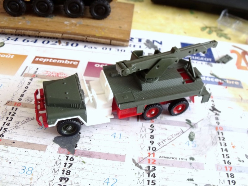

La grue démontée
Je vais modifier en rajoutant les vérins sur la grue, en même temps j'ai repris une cabine avec des portes
L'articulation est déporté par rapport au GBC
Création des vérins ( qui fonctionneront ) et modif de la cabine de pilotage

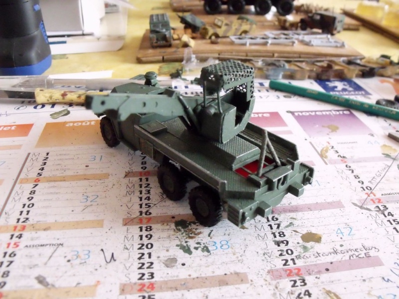

Aller la suite ( Vu les températures le jardin c'est NIET )

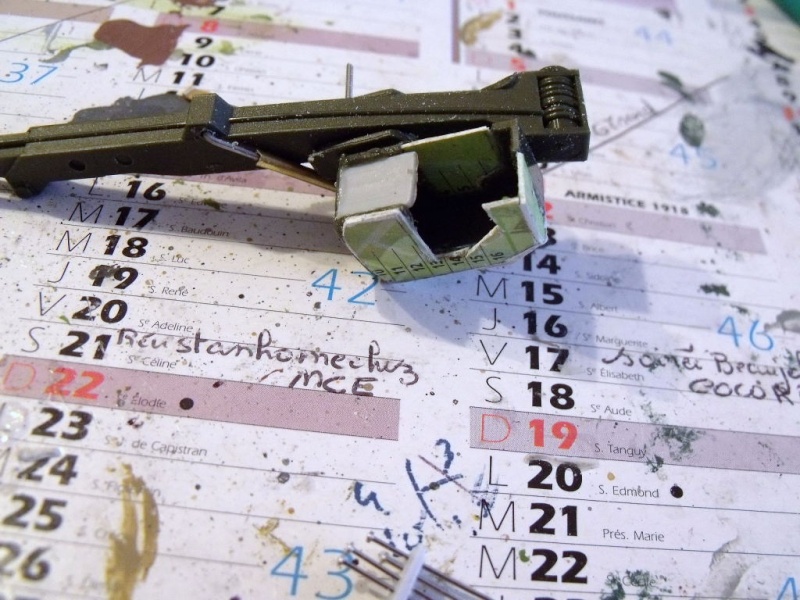

Montage de la grue avec ses vérins et de la cabine après les modifs dues à l'inversion de côté
Préparation du tableau de commandes de la grue avec des épingles pour les manettes
Une petite couche d'apprêts sur les parties métalliques après décapage de celles ci
Montage de la protection de l'opérateur grue, a première vue tous les véhicules ne l'ont pas, celle ci est démontable et repose sur le plateau lors du transport

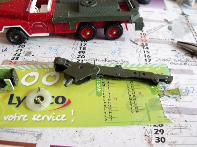

Utilisation de lampadaires pour faire les vérins de stabilisation du véhicule, ils ne seront pas amovibles après réflexion

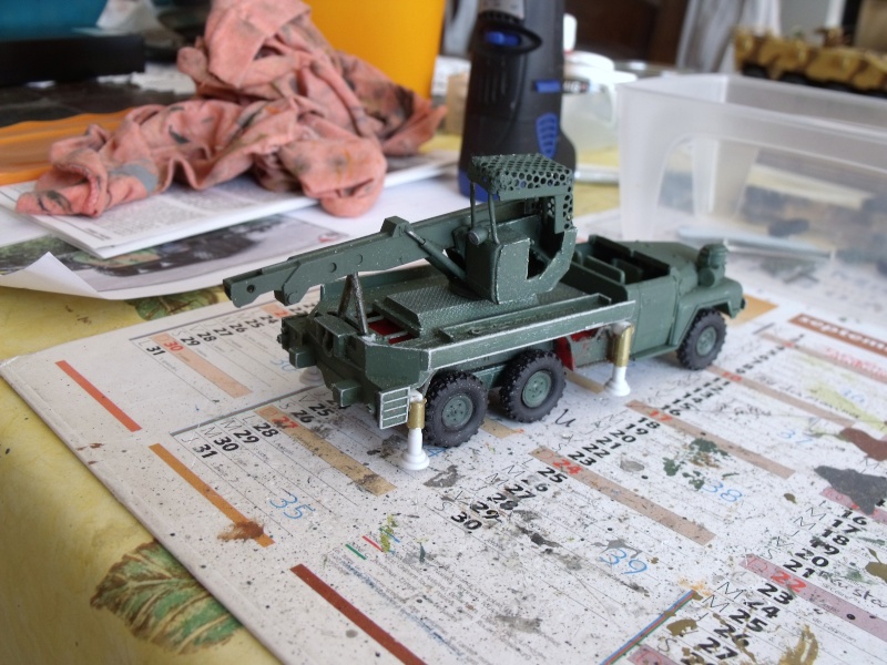

Montages des pneus en les trempant dans de l'eau chaude
Montage de la grue, avec la grille démontable pour l'aérotransport
Une petite couche de peinture en fond pour voir les défauts ( et ce n'est pas ce qui manquent )
Montage à blanc pour voir l'allure générale
Après réflexion, je vais faire les bras stabilisateurs mobiles, je pense avoir réunis les pièces nécessaires, à suivre

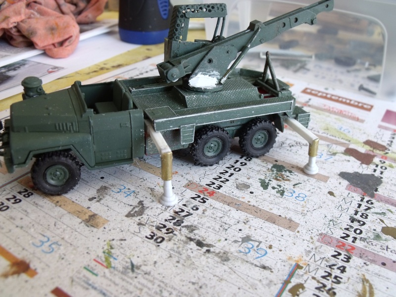

Montage a blanc des bras, ils coulissent dans les deux sens
Sur le sol
Position route

Cela avance doucement, car je réalise plusieurs modèles en même temps, ( il faut bien que cela sèche )
Réalisation succincte du pare brise qui sera enrobé dans une bâche
Un coup de peinture
Montage de l'ensemble et début des détails
A suivre
